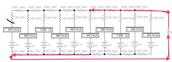

Все правильно, в таком подключении идеала не существует.
С двумя проводами вот оптимум полученный методом тыка:
бат_паралел.JPG [ 61.6 КБ | Переглядів: 11687 ]
подключаемся к середине каждой из половинок по диагонали.
Т.е. делим 10 пополам, получаем 5, середина пятерки это третий элемент, значит припаиваемся к третьим элементам с каждой стороны по диагонали параллельной сборки.
Идеал, это когда сколько банок, столько и последовательных связей (матрица короче).
Я параноик :D , поэтому у меня их еще почти вдвое больше.
IMG_20170127_184150.jpg [ 40.11 КБ | Переглядів: 11686 ]
На семь паралельных элементов не одна, а 13!!! последовательно-паралельных связей, можете представить совокупное сечение 8O .
Снимаю ток я с последних элементов, минимум с трех точек вдоль паралели проводниками одной длины.
А еще лучше как у тесламобиля, общая шина вдоль параллелей, и к каждой из банок двух соседних параллелей идет волосок нужного сечения, который заодно служит предохранителем.

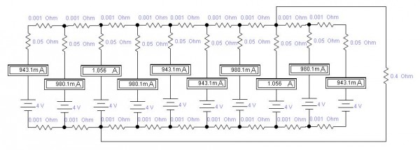

Это что же получается , Сорока ошибся в своем варианте диагонального токосъема ?
ScreenShot0.jpg [ 82.33 КБ | Переглядів: 11644 ]
Незнаю, как по моему , по логике , он прав .

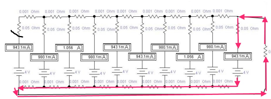

Если проследить путь тока допустим от ближнего к нагрузке элемента
( условно первый) , то ток от нижнего полюса , пройдет через 9 нижних соединяющих перемычек , через нагрузку и втечет в верхний полюс.

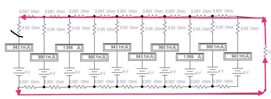

Рассмотрим 5ый элемент, ток пройдет через пять нижних перемычек , через нагрузку , через четыре верхних перемычек и войдет в элемент.

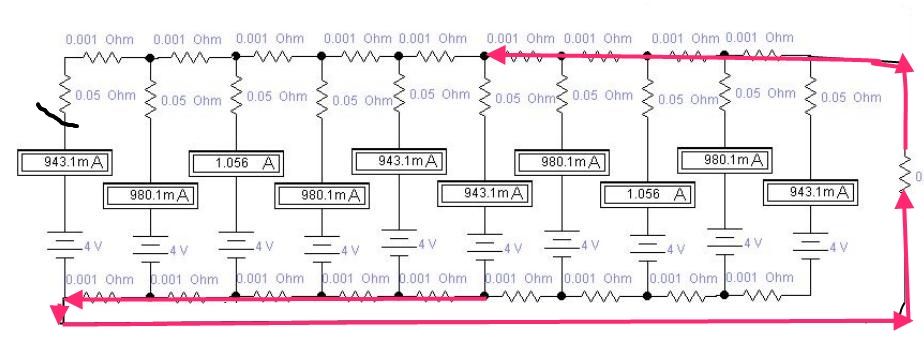

Дальний ( 10ый)элемент - , ток точно так же пройдет через те же суммарно девять перемычек,
ScreenShot3.jpg [ 87.42 КБ | Переглядів: 11644 ]
По идее , ток с каждого элемента должен быть одинаков ,но симулятор явно думает иначе.
На форуме кажется есть преподаватели с КПИ , ну подскажите как все же правильно будет, может симулятор ошибается?
Тема ведь интересная , предложите студентам реальную задачу , пусть порешают, амперметров то у вас завались, наверное.

Промоделируйте вариант Alex_Soroka и другие,свои,и выберите меньшее зло.
Вручную просчитать сложновато,разве что элемента на 3-4.Лично мне лень считать,если мне нужно будет,соединю все ячейки по своему, и токи будут идеально равны во всех ячейках.

Это что же получается , Сорока ошибся в своем варианте диагонального токосъема ?..
Сорока не ошибся, просто ТRO предложил другой вариант решения проблемы, и этот вариант еще и для минимизации Ro вкупе с проводкой.

Ошиблись вы в том что красными линиями нужно отмечать абсолютно все проводники.
А что бы посчитать самостоятельно, то нужно просто сократить число параллельных элементов до трех, убрать источники напряжения (там всего то 7 сопротивлений остается, по два из них последовательно, т.е. в расчете будет всего пять), подать напряжение вместо нагрузки, и посчитать ручками по закону Ома распределение токов по веткам.
_паралел2.JPG [ 15.02 КБ | Переглядів: 11578 ]
Кто не верит в симулятор, считайте (51 это бывшие последовательно 50 и 1).
Я симулятору в моделировании сопротивлений верю, убеждался неоднократно.
