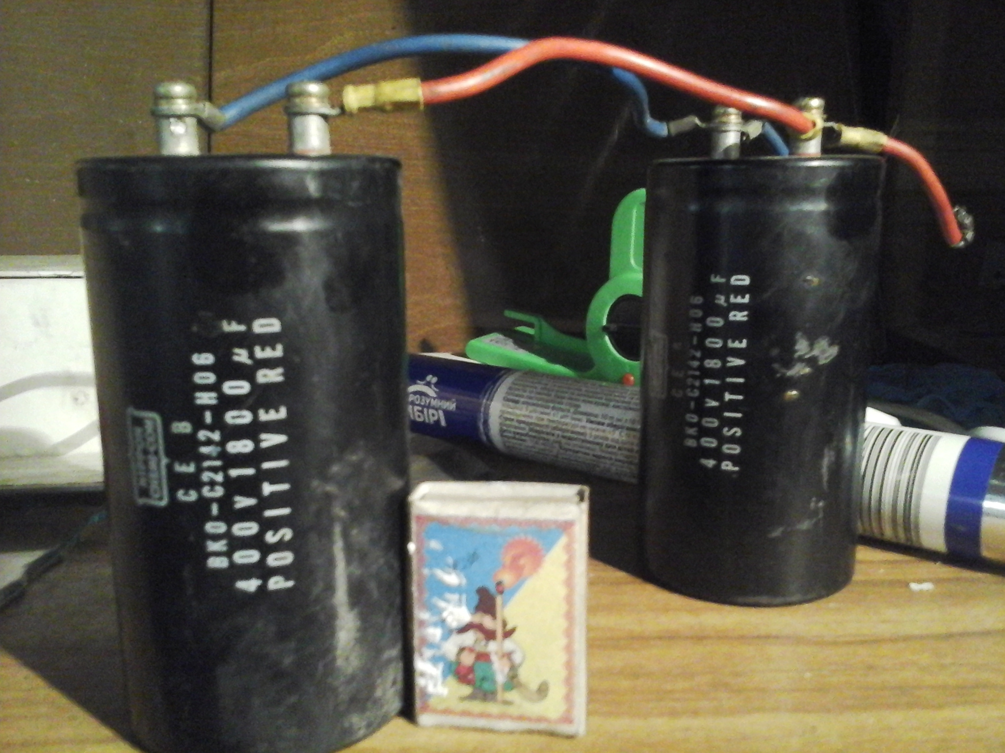

Продам -отдам два конденсатора ,стояли в промышленном инверторе 3-5 квт на входе после выпрямителя.Размером со стакан с болтовыми выводами.Фото выложу вечером.Для импульсного зарядного то что надо.

Отдам за 1 гр. если покажете проект ,расскажете чем он будет полезен людям ,и место где именно этих конденсаторов не хватает (принципиальная схема ,макет устройства),перспективы развития и т.д.
А так цена 150 гр шт (300 гр за два).

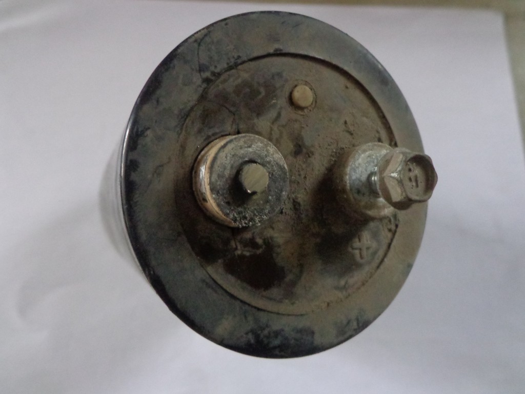

Готов купить(желательно за меньшую цену) :D ,так как искал к своему авто подобные... http://electricmobile.org.ua/forum/view ... &start=500

А он что ,у Вас параллельно постояннику стоит на выходе контроллера? Зачем?

Да,я так его покупал и так ставил..

Та не ,мне кажется,им там не место.Зачем он там ,сможете обоснавать?
А почему конденцатору там не место, зачем он там ,сможете обоснавать?

Так он параллельно питанию, а не мотору. На мотор вышать кондер нельзя. А по питанию необходимо. Простите за оффтоп.

ключевое слово тут кажется, но Dream уже обосновал.

При работе ШИМа напряжение на выходе "летает" от минуса до плюса (и даже на полвольта выше) тысячи или десятки тысяч раз в секунду. Ключи работают в ключевом режиме, то есть вкл или выкл. Ток в цепи, в отличии от напряжения, стабилизируется индуктивностью, которой в наших случаях является двигатель. Поставив параллельно выходу большую емкость, мы мешаем ключам открыться, так как приходится каждый раз пере(до)заряжать емкость, ток в цепи очень большой, много потерь на ключах, импульсные радиопомехи. А при достаточно большой емкости ключ может даже пробиться от сверхтока. Ну а самое главное - теряется весь смысл работы ШИМ-регулятора.

Да что вы сразу в штыки.Игнорирование мат.части приводит к неоправданным расходам.
Почитал про ваше авто.Сдох уже второй? Помрут и эти ,а потом скажете что х....ню продал.Та и проект не ваш ,просто наездник.
Я вузовских преподов не видел,я практик ,но BLV sin alfa и треугольник Ома знаю как "отче наш".
Мне просто лень бежать на НП что бы (даже за 300 гр) Вы их палили как семечки.
Не место им там.Ни на входе ,не на выходе.Это выпрямительные (сглаживающие ,после диодного моста).
