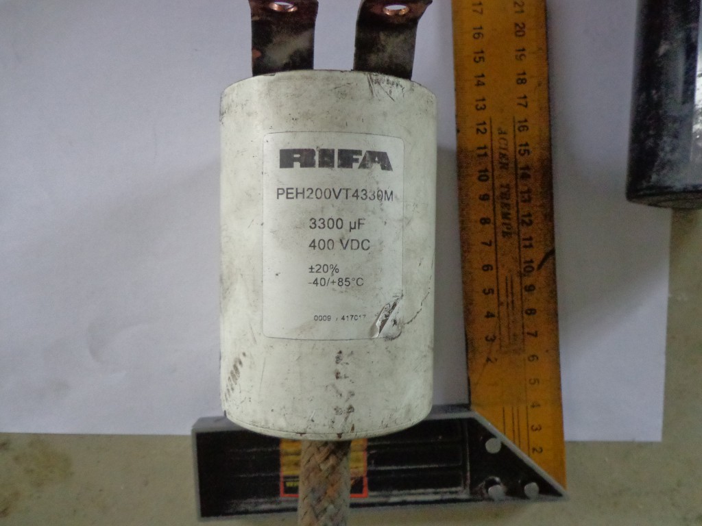

Продам -отдам два конденсатора ,стояли в промышленном инверторе 3-5 квт на входе после выпрямителя.Размером со стакан с болтовыми выводами.Фото выложу вечером.Для импульсного зарядного то что надо.

Отдам за 1 гр. если покажете проект ,расскажете чем он будет полезен людям ,и место где именно этих конденсаторов не хватает (принципиальная схема ,макет устройства),перспективы развития и т.д.
А так цена 150 гр шт (300 гр за два).
