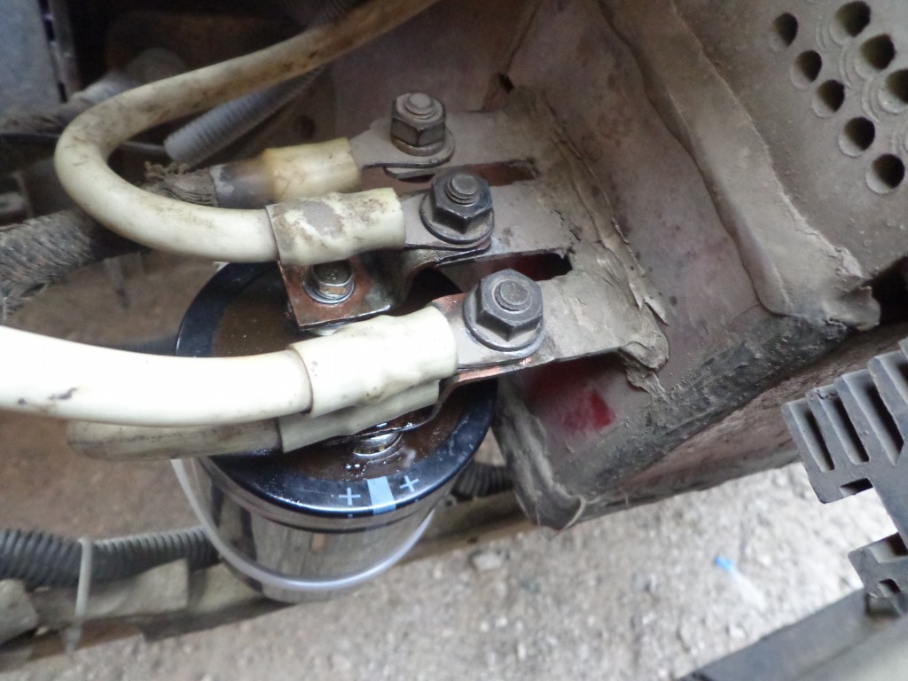

Готов купить(желательно за меньшую цену) :D ,так как искал к своему авто подобные... http://electricmobile.org.ua/forum/view ... &start=500
DSC00337.jpg [ 151.25 КБ | Переглядів: 13834 ]
DSC00328.jpg [ 109.38 КБ | Переглядів: 13834 ]
DSC00331.jpg [ 129.15 КБ | Переглядів: 13834 ]

А он что ,у Вас параллельно постояннику стоит на выходе контроллера? Зачем?

Да,я так его покупал и так ставил..

Та не ,мне кажется,им там не место.Зачем он там ,сможете обоснавать?

alexhb3 писав(ла):
Гриша К автор этого контролера-может он "обоснует" зачем он там. :maul: - Можете меня снять с заказчиков... такие опросы напоминают ВУЗовских приподов:"ну почему параллельные не пересекаются..." :wallbash:

alexhb3 писав(ла):
А почему конденцатору там не место, зачем он там ,сможете обоснавать?

Так он параллельно питанию, а не мотору. На мотор вышать кондер нельзя. А по питанию необходимо. Простите за оффтоп.

yuri писав(ла):
alexhb3 писав(ла):
Поверьте на слово.

alexhb3 писав(ла):
yuri писав(ла):
alexhb3 писав(ла):
Поверьте на слово.
ключевое слово тут кажется, но Dream уже обосновал.

При работе ШИМа напряжение на выходе "летает" от минуса до плюса (и даже на полвольта выше) тысячи или десятки тысяч раз в секунду. Ключи работают в ключевом режиме, то есть вкл или выкл. Ток в цепи, в отличии от напряжения, стабилизируется индуктивностью, которой в наших случаях является двигатель. Поставив параллельно выходу большую емкость, мы мешаем ключам открыться, так как приходится каждый раз пере(до)заряжать емкость, ток в цепи очень большой, много потерь на ключах, импульсные радиопомехи. А при достаточно большой емкости ключ может даже пробиться от сверхтока. Ну а самое главное - теряется весь смысл работы ШИМ-регулятора.

Goga65 писав(ла):
alexhb3 писав(ла):
Да что вы сразу в штыки.Игнорирование мат.части приводит к неоправданным расходам.
Почитал про ваше авто.Сдох уже второй? Помрут и эти ,а потом скажете что х....ню продал.Та и проект не ваш ,просто наездник.
Я вузовских преподов не видел,я практик ,но BLV sin alfa и треугольник Ома знаю как "отче наш".
Мне просто лень бежать на НП что бы (даже за 300 гр) Вы их палили как семечки.
Не место им там.Ни на входе ,не на выходе.Это выпрямительные (сглаживающие ,после диодного моста).
