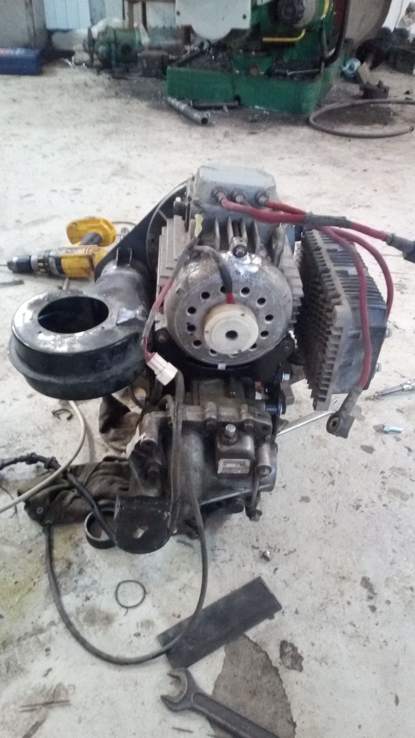

почти собранный силовой агрегат..

Да-а,производительность труда на высоте! Интересно,что является стимулирующим фактором?! :D

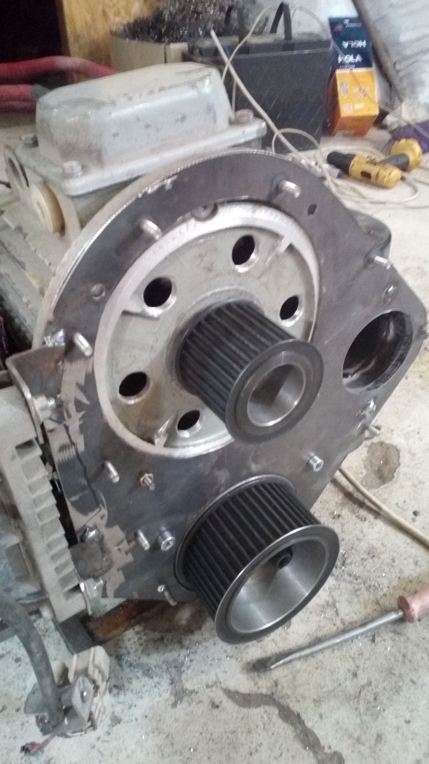

Много фото - это очень хорошо,но описаний маловато. Поэтому и есть вопросы:
- теперь (с появлением в кадре общей передней пластины) стало непонятно,как натягивается ремень?!
Раньше говорилось про пазы сзади и пластины спереди... Неужели точных координат центров
достаточно?!
- "дупло" с правой стороны - это для вентилятора? Продавит-ли он такой "вентиляционный путь"?! На
первой версии вроде не было отверстий в передней крышке двигателя... выходные отверстия сзади есть?
И какие?
- достаточна-ли гидро-пыле-грязе и т.д. защита контроллера ставить его так? Низковато вроде?
А так всё очень компактно и аккуратненько получается - молоток!!! Только,блин,в оцинковку всё просится :lol: ...облезет-же краска...
Да,и ещё один...риторический вопросик - шо,неужели Ровера тоже ждёт "перевоплощение"?! В "двухмоторном" исполнении?! ;) Или пока секрет?!

стимул бабло на заправку не возить!,ну и вчера просто почти целый день удалось позаниматься...ни кто особо не отвлекал...
пластина добавляет гемора с натяжкой ремня,но без пластины ни как...по идее она крепится к редуктору ,за мотор она просто придерживается четырьмя крепежами после натяжки.(подъема мотора)ремня ,там отверстия больше,и шайбы ...на самом деле по расчету межосевое 207. по итогу так и вышло,попытался,удалось вложить миллиметр.ремень натянулся как струна...оставил еще десять для натяжки и возможности установить усиленные ремень с межосевым 212
да дупло для улитки,она раньше дула через отверстие стартера в кожухе коробки,теперь будет дуть в крышку.
IMG_20180526_203010.jpg [ 3.5 МБ | Переглядів: 10991 ]
отверстия сзади есть,ну и всегда были,поток задувается спереди,потом часть проходит в зазоре между статором и ротором,а часть сквозь пустотелый ротор,
таким образом надеюсь обезопасить магниты от перегрева
IMG_20180526_202950.jpg [ 3.54 МБ | Переглядів: 10991 ]
контроллер типа вроде как герметичный)))) ну во всяком случае собран на силиконе, думаю ни чего ему не будет...всю зиму отъездил) пока работает)

пара фоток процесса сборки...
IMG_20180529_180844.jpg [ 3.99 МБ | Переглядів: 10868 ]
IMG_20180529_180851.jpg [ 4.03 МБ | Переглядів: 10868 ]
охлаждение и крышку пока не ставил,покатался так,понаблюдал за ремнем,послушал, вроде все нормально,ремень работает ровно.лишних шумов не обнаружено..
бывает правда промежуточная пластина входит в резонанс на каких-то оборотах,думаю установка крышки спасет ситуацию.ну и наверное на крышку нужно наклеить виброизоляцию,а то она сварена из миллиметровки,и довольно звонкая...
