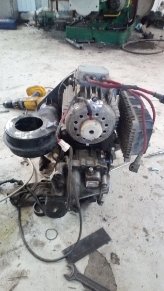

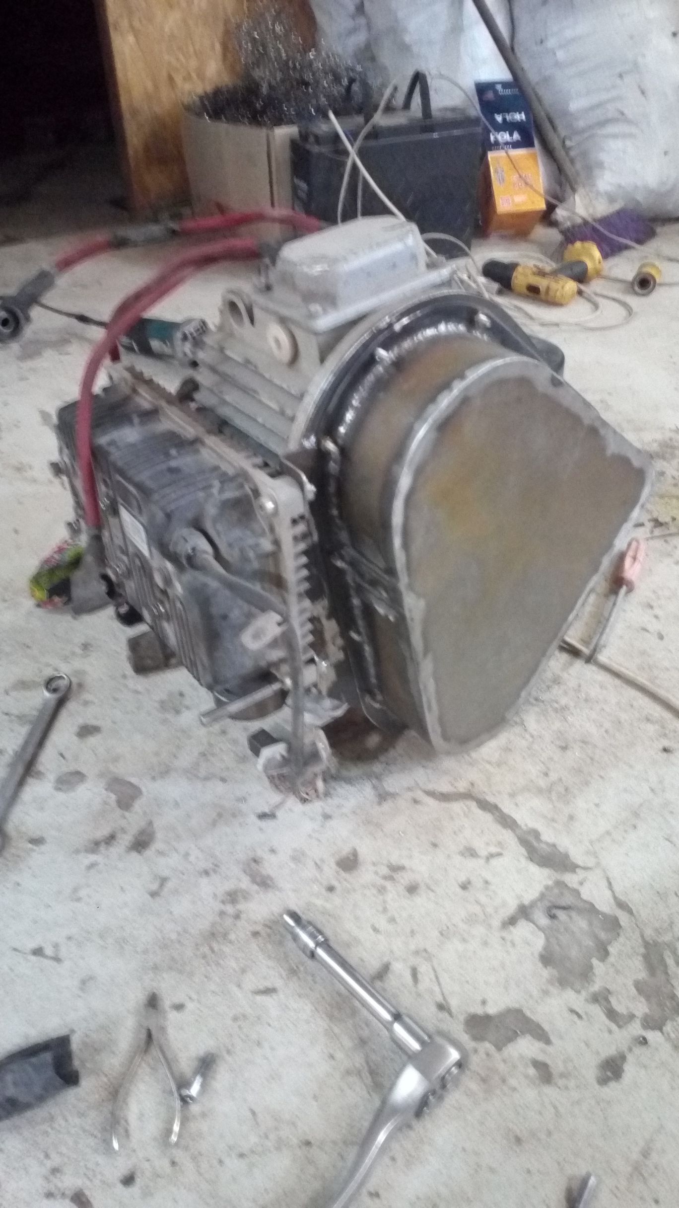

почти собранный силовой агрегат..
IMG_20180526_212029.jpg [ 3.44 МБ | Переглядів: 10860 ]
IMG_20180526_212509.jpg [ 3.37 МБ | Переглядів: 10860 ]

С кожухом похож на двс иномарки :D
 Заголовок повідомлення: Re: Трабант Электро (Лев, Запорожье)
#59400Повідомлення 27 трав 2018, 08:37
Да-а,производительность труда на высоте! Интересно,что является стимулирующим фактором?! :D
Много фото - это очень хорошо,но описаний маловато. Поэтому и есть вопросы:
- теперь (с появлением в кадре общей передней пластины) стало непонятно,как натягивается ремень?!
Раньше говорилось про пазы сзади и пластины спереди... Неужели точных координат центров
достаточно?!
- "дупло" с правой стороны - это для вентилятора? Продавит-ли он такой "вентиляционный путь"?! На
первой версии вроде не было отверстий в передней крышке двигателя... выходные отверстия сзади есть?
И какие?
- достаточна-ли гидро-пыле-грязе и т.д. защита контроллера ставить его так? Низковато вроде?
А так всё очень компактно и аккуратненько получается - молоток!!! Только,блин,в оцинковку всё просится :lol: ...облезет-же краска...
Да,и ещё один...риторический вопросик - шо,неужели Ровера тоже ждёт "перевоплощение"?! В "двухмоторном" исполнении?! ;) Или пока секрет?!

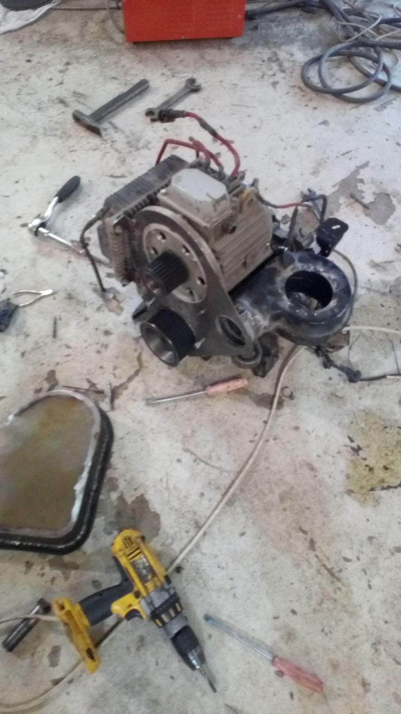

#59402Повідомлення 27 трав 2018, 10:04
стимул бабло на заправку не возить!,ну и вчера просто почти целый день удалось позаниматься...ни кто особо не отвлекал...
пластина добавляет гемора с натяжкой ремня,но без пластины ни как...по идее она крепится к редуктору ,за мотор она просто придерживается четырьмя крепежами после натяжки.(подъема мотора)ремня ,там отверстия больше,и шайбы ...на самом деле по расчету межосевое 207. по итогу так и вышло,попытался,удалось вложить миллиметр.ремень натянулся как струна...оставил еще десять для натяжки и возможности установить усиленные ремень с межосевым 212
да дупло для улитки,она раньше дула через отверстие стартера в кожухе коробки,теперь будет дуть в крышку.
IMG_20180526_203010.jpg [ 3.5 МБ | Переглядів: 10818 ]
отверстия сзади есть,ну и всегда были,поток задувается спереди,потом часть проходит в зазоре между статором и ротором,а часть сквозь пустотелый ротор,
таким образом надеюсь обезопасить магниты от перегрева
IMG_20180526_202950.jpg [ 3.54 МБ | Переглядів: 10818 ]
контроллер типа вроде как герметичный)))) ну во всяком случае собран на силиконе, думаю ни чего ему не будет...всю зиму отъездил) пока работает)

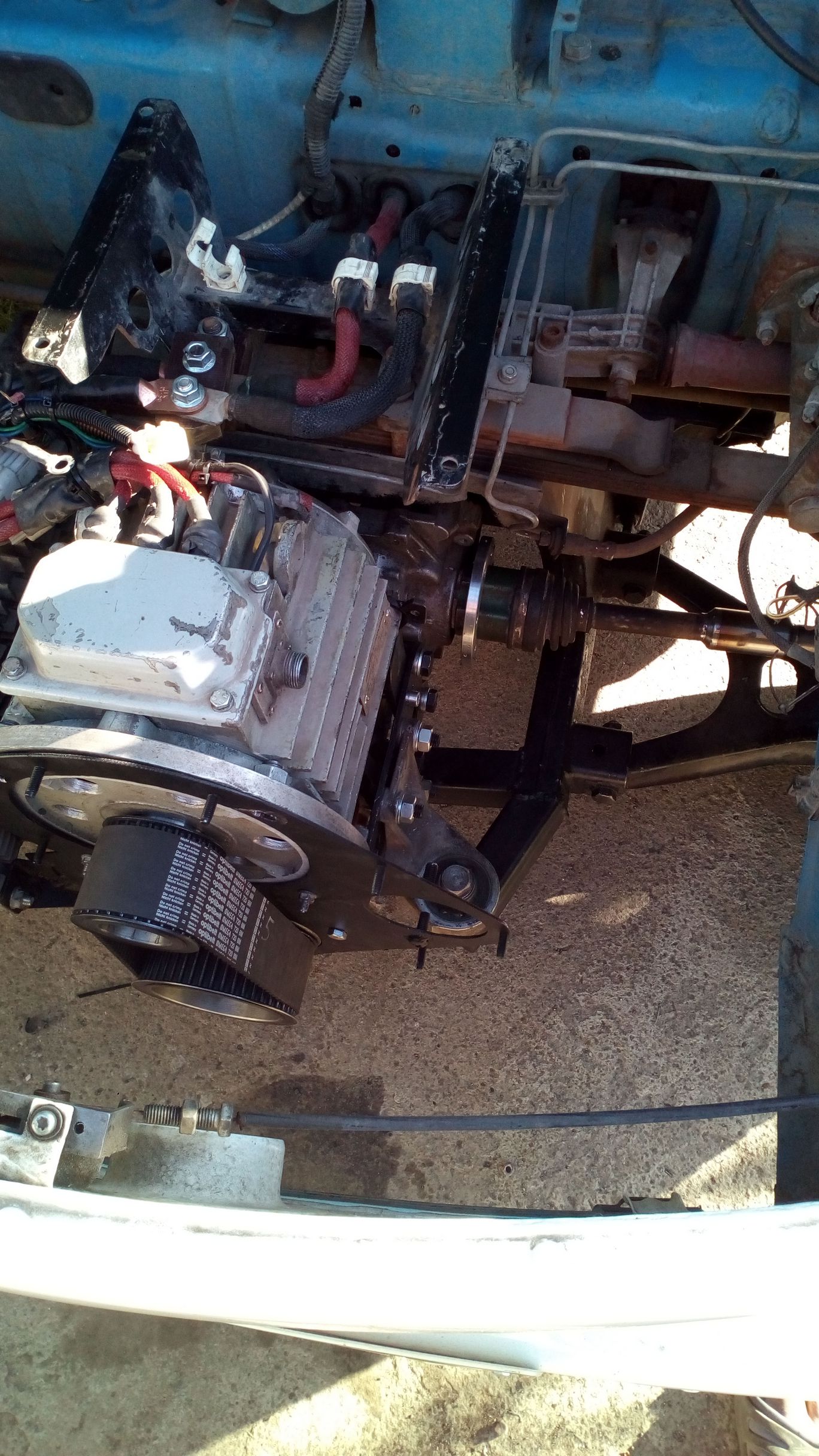

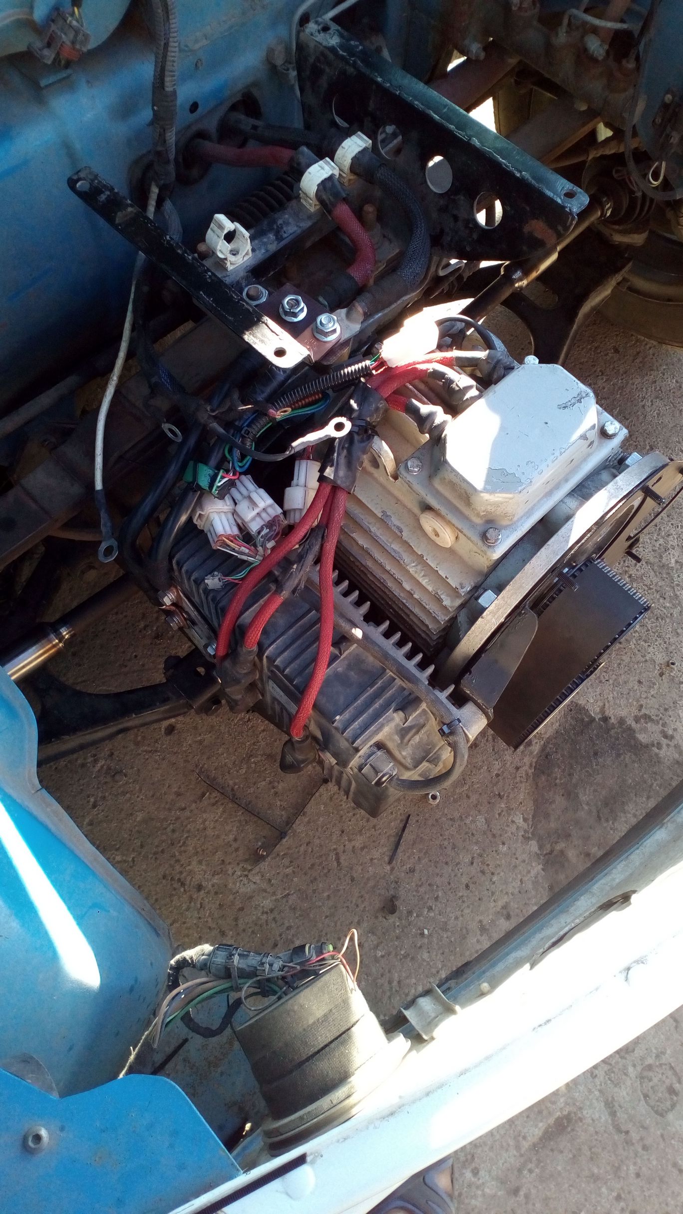

сегодня поставил мотор с редуктором в авто))))
ремень натягивается нормально.хоть и не много геморно,но ролик ставить не хочу...в остальном все нормально получилось,пришлось правда удлинять
провода к контроллеру,и за одно поставил датчик тока для ПВ
единственный момент.я не правильно выставил магнитное кольцо для датчиков,и мотор отказался работать((((посему был снят с машины,зажат в токарный станок,и по новой выставлены ДХ,теперь все правильно,завтра попробую выехать...фоток не делал,не было времени(

пара фоток процесса сборки...
IMG_20180529_180844.jpg [ 3.99 МБ | Переглядів: 10695 ]
IMG_20180529_180851.jpg [ 4.03 МБ | Переглядів: 10695 ]
охлаждение и крышку пока не ставил,покатался так,понаблюдал за ремнем,послушал, вроде все нормально,ремень работает ровно.лишних шумов не обнаружено..
бывает правда промежуточная пластина входит в резонанс на каких-то оборотах,думаю установка крышки спасет ситуацию.ну и наверное на крышку нужно наклеить виброизоляцию,а то она сварена из миллиметровки,и довольно звонкая...

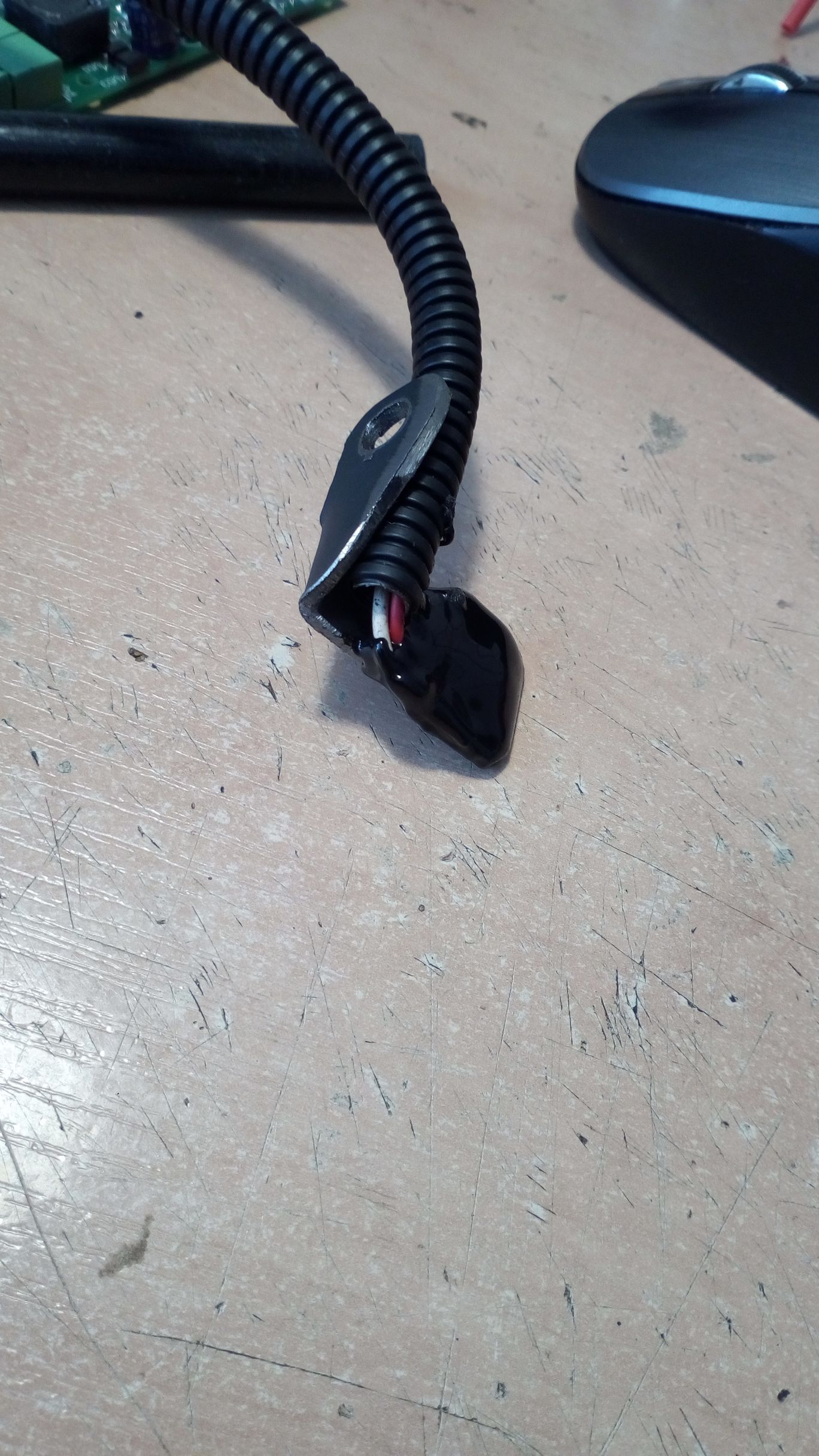

датчик скорости...
IMG_20180530_101834.jpg [ 3.69 МБ | Переглядів: 10614 ]
#59601Повідомлення 30 трав 2018, 09:28
Датчик скорости для PW?
Если можно порасширенней ответ сделайте, как реализовали?
http://controllers.emkit.net
#59626Повідомлення 30 трав 2018, 12:13
ну да,диск с магнитами я раньше показывал,а тут датчик холла крепление и три проводка с разъемом)
