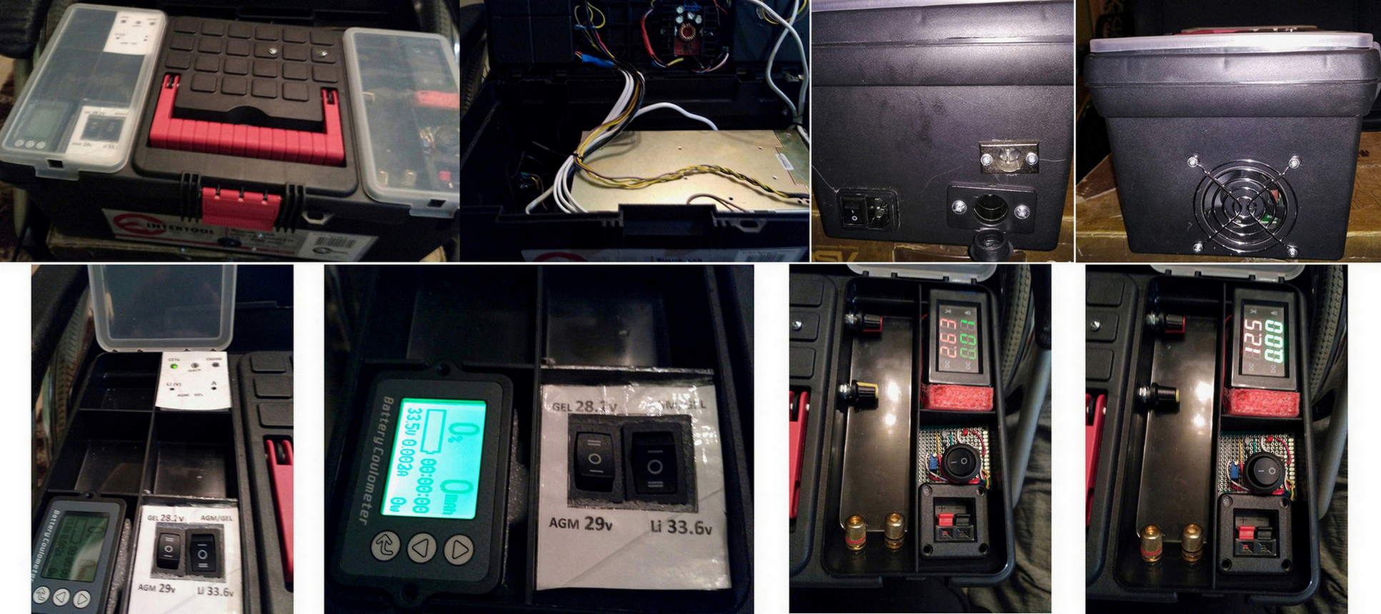

Shaman2 писав(ла):
Shtuka писав(ла):
Shaman2 писав(ла):
у меня большая диллема куда вольтметр-амперметр в ней засунуть :)
я свою в ящик для инструмента поместил. Всё управление вывел на проводке.
Ну прям лабораторный блок питания. Охлаждение надеюсь не забыл?
Ящик разделен на 2 зоны. Зарядка и лабораторный блок питания.
Для работы лабораторника отвечает отдельная понижайка, так как в дельте нельзя накрутить от 1в и вольт-ампер метр.
На зарядке стоит кулонометр https://ru.aliexpress.com/item/50A-New- ... 66121.html (валялся без дела, решил его поставить).
Чтоб каждый раз не крутить подстрочник на разные токи или другие виды АКБ, использую переключатель напряжения (тоесть через включатель подключаю нужный уже отрегулированный подстрочник).
Также есть выход 12в прикуриватель.
Сделано не очень красиво но главное работает.
Об охлаждении не забыл :) но только дельта шумная очень, не знаю как бы этот шум снизить.
зарядное.jpg [ 996.77 КБ | Переглядів: 13333 ]

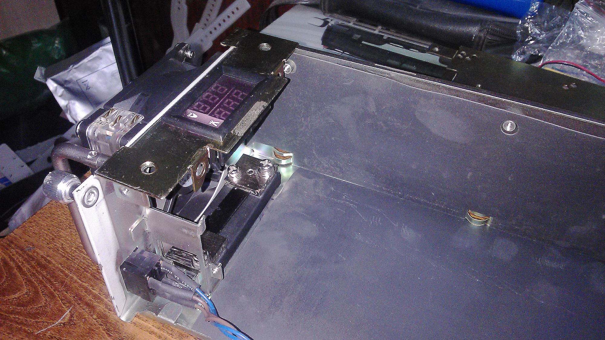

Дякував (ла) 5 Подякували 24
Dima писав(ла):
Запитка от бп дежурки.
А не подскажете контакты подключения? И что делать с тем что плюс в дельте общий?
Снял вентилятор, там в упор вместо выключателя или контактов измерителя не воткнешь вольтамперметр без его разборки (как минимум из корпуса выкидывать). Он красиво встает только если вентилятор вынести вперед, например как на фото
1hlux5i.jpeg [ 507.08 КБ | Переглядів: 13241 ]

#59463Повідомлення 28 трав 2018, 18:38
Звідки: Хмельницький
Дякував (ла) 7 Подякували 150
Нужно морду блока пилить,чтоб установить приборы.

#59465Повідомлення 28 трав 2018, 19:00
Звідки: Хмельницкий
Dima писав(ла):
да это не проблема, дежурку где снять?
