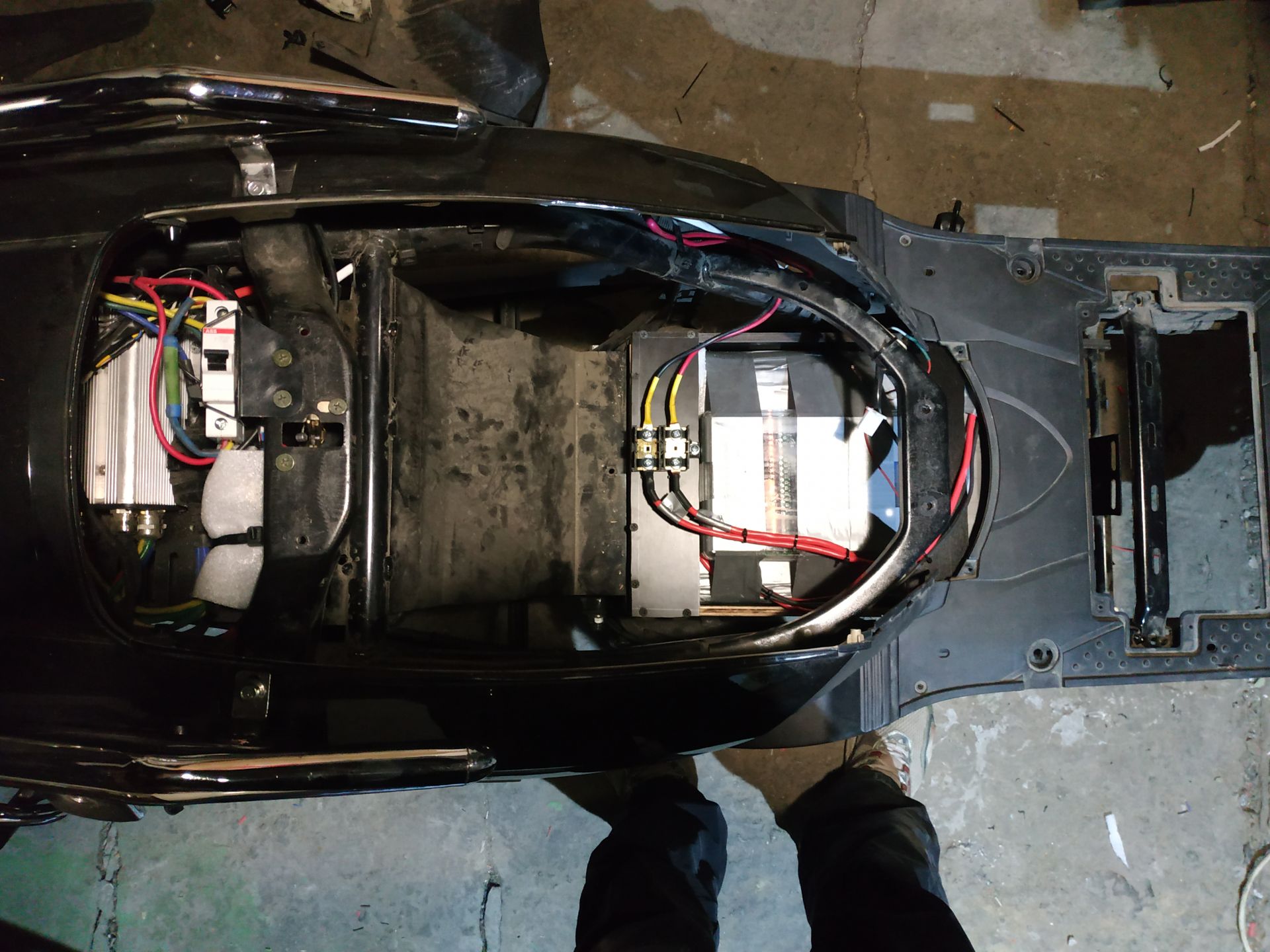

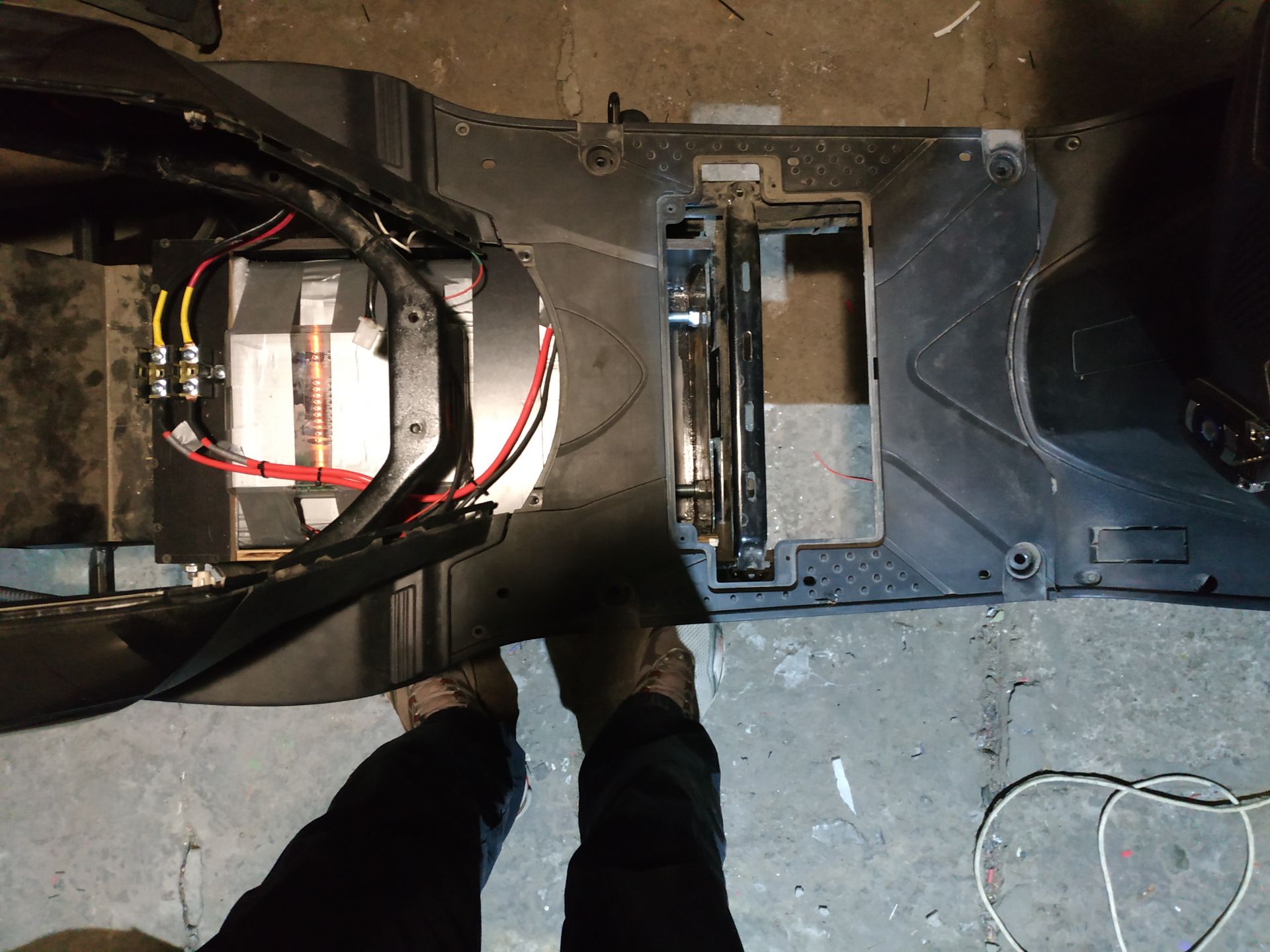

Установил на выходных новую батарейку наконец-то. После подключения АКБ и БМС повылазили вопросы с настройкой рекуперации. БМС выключала контроллер при включении рекуперативного тормоза. Пришлось досконально изучить руководство по настройкам контроллера и всё получилось. Настроил контроллер так, что сам в шоке( до этого всё стояло по заводским настройкам)тихий плавный старт без рывков с хорошим разгоном. Установлено три положения по мощности(скорости) - сегодня ездил только в midрежиме - уже страшно, разгоняется и упора я не почувствовал. Надо выехать на хорошую прямую и сделать замер скорости, и потребляемую мощность.

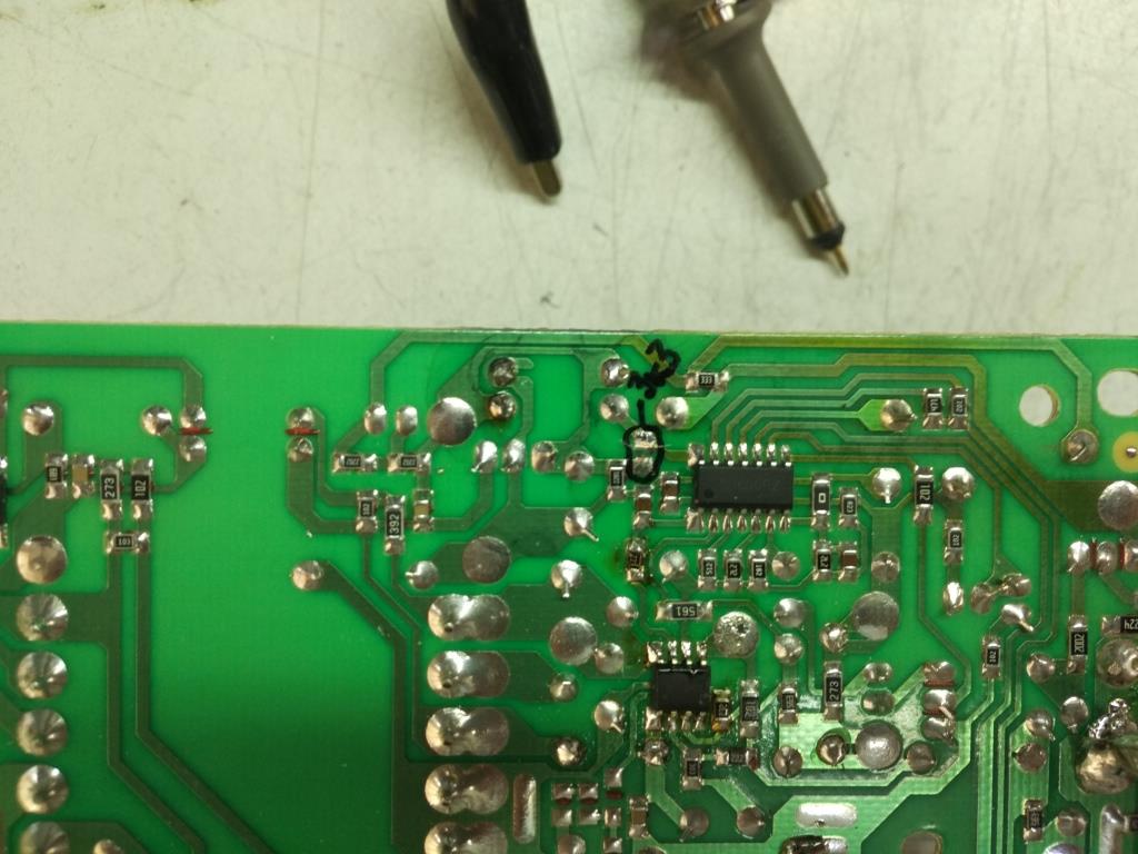

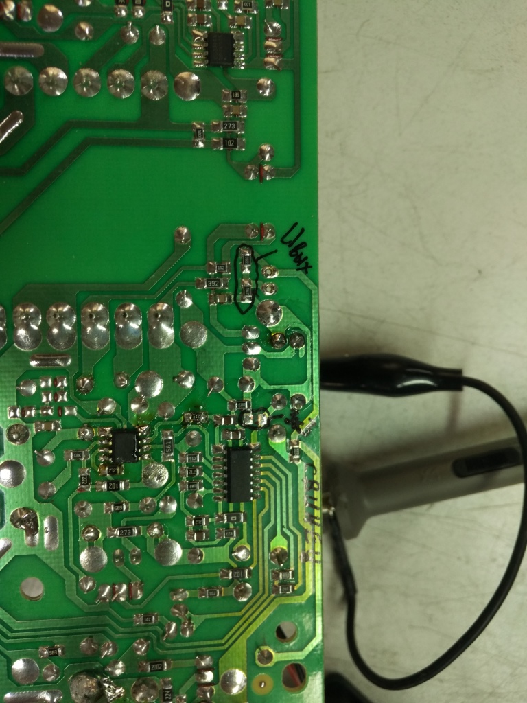

Здравствуйте уважаемые. Провозился с переделкой зарядки с кислоты в литий. Свинячий режим в этой зарядке отключается выпаиванием одного резистора - 3к3 -на фото обведено его место. А выходное напряжение подстраивать лучше резисторами верхнего плеча делителя напряжения - я вместо одного 22кО установил 50кОм SMD и в паралель к нему подстроечнник многооборотистый на 50кОм. Весь функционал работы тиристора, светодиодов и режим работы вентилятора - сохранены в штатном режиме. На выходе - уже с включеным тиристором и током нагрузки 0,5А -установил 84В.

Где-то так и у меня получилось в переделке зарядного. Все равно спасибо за совет.

Поехал сегодня на " дальняк" 60 км в две стороны и на пол пути назад вырубился контроллер ( kelly kls 7230s) от перегрева. Теперь терзают смутные сомнения из-за чего перегрев - 1 вес с пассажиром сильно велик и была очень затяжная горка, 2 действительно мало охлаждения по такой жаре, 3 может повлияли настройки батарейного, фазного токов. Кто что посоветует - продувку соорудить или дополнительный радиатор?

судя по фото, ваш контроллер находится в закрытом отсеке, ну или в почти закрытом. отсюда и проблема - контроллер должен быть максимально открытым для обдува, либо иметь принудительный обдув и приток воздуха с наружи. ведь у вас 3 квт а не 500 вт.

У меня езда с грузом даже 20 кг вызывает заметное ухудшение динамики и повышение расхода. А с пассажиром-оочень заметное. А контроллер в любом случае стоит лучше охлаждать. Раньше у меня контроллер стоял прямо на раме и просто обдувался встречным ветром. Иногда рукой чувствовался заметный нагрев. Можно сказать бывал почти горячим. Сейчас тот же контроллер стоит в более закрытом месте, напрямую ветром вообще не обдувается, доступ воздуха только сбоку. Но ровной частью корпуса через термопасту он прижат к алюминиевой пластине - раза в 2 больше размера контроллера. Обдувается тем же боковым ветром. Так вот контроллер максимум еле теплый. Специально отслеживал-не бывает он горячим.

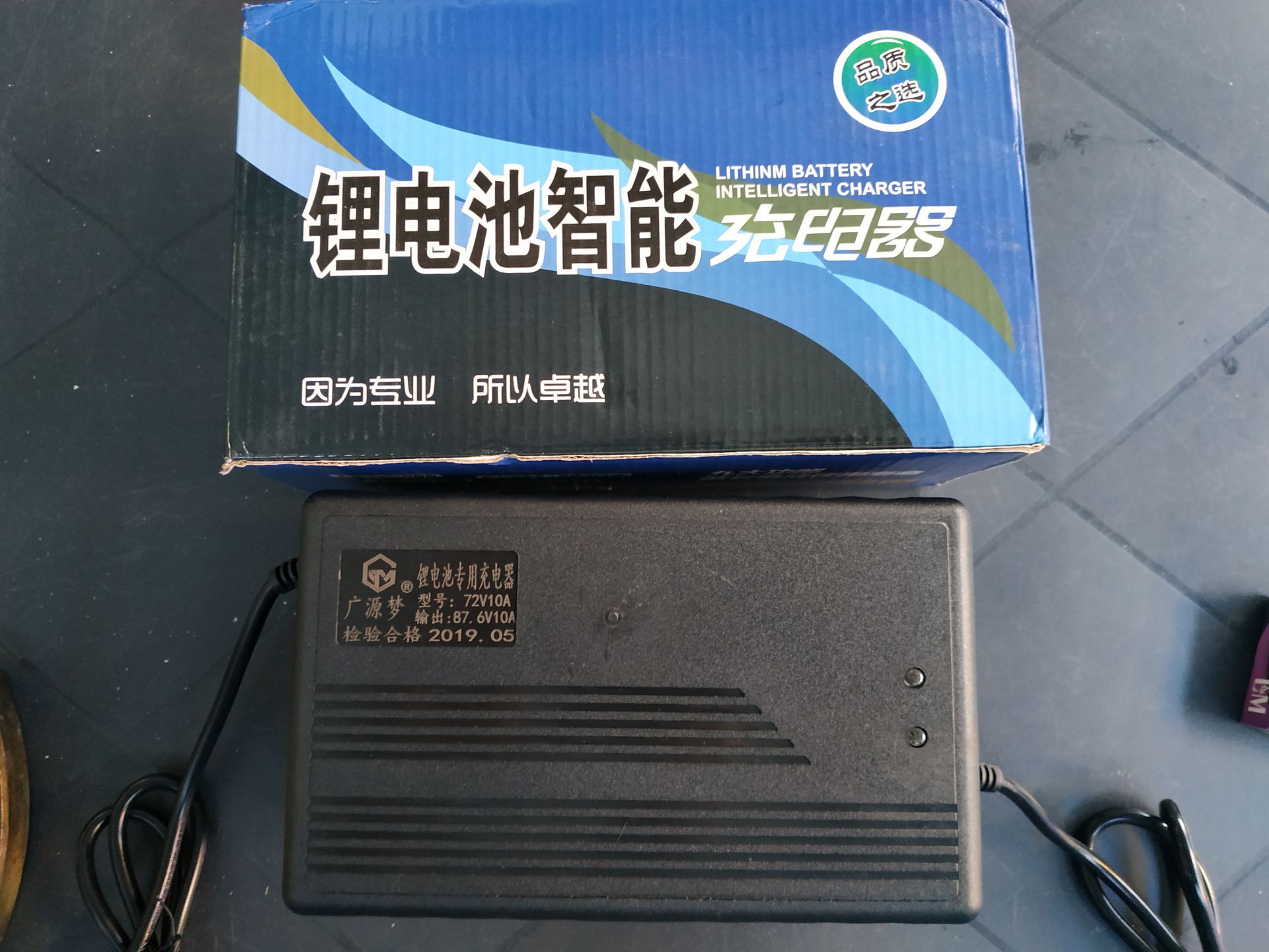

Купил новую зарядку на 10 ампер 87.6 вольт.Попробую сегодня потестировать.

советую по следить за напряжением при зарядке, у меня подобная зарядка имела наглость завышать напряжение в конце заряда, то есть на ХХ было скажем 54в и в конце заряда начинала дотягивать напряжение до 59+В 8O , решил эту беду копанием цепи ОС
