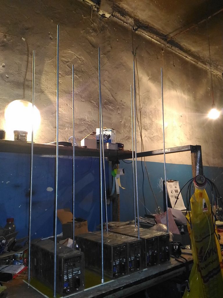

5 блоками Дельт мы ограничиваться не будем. Оцените высоту шпилек
tmp_678-P_20170113_155443-1197409524.jpg [ 750.44 КБ | Переглядів: 11632 ]

Будем выходить на 60кВт!
P_20170123_172519.jpg [ 1.03 МБ | Переглядів: 11585 ]

Хорошая такая зарядная станция. А что за разъемы применены на перемычках с красного провода? Почему отказались от "компьютерных" разъемов 220В?
Разъёмы стандартные под плоские конекторы. Только немного разгинаем отвёрткой.
Компьютерные разъёмы часто выскакивали в электромобиле под действием вибраций. Поэтому от них давно отказались.
Конструкция - СУПЕР! Молодцы!
Вопросы:
1) Судя по уже смонтированной разводке (на фото), соединение блоков планируете выполнить по схеме 6S6P ?
2) Какое DC напряжение будет на выходе 6S гирлянды, и какой ток она (одна ветка 6S) будет отдавать в нагрузку?
3) Каково назначение тонких коричневых проводов (на фото) - управление включением?
4) Помня безуспешные попытки заставить заработать "зарядный чемоданчик", каким образом планируете
осуществлять запуск/старт данной гирлянды 6S6P, и как добиться ее синхронной работы ?
Заранее благодарю за ответы!
