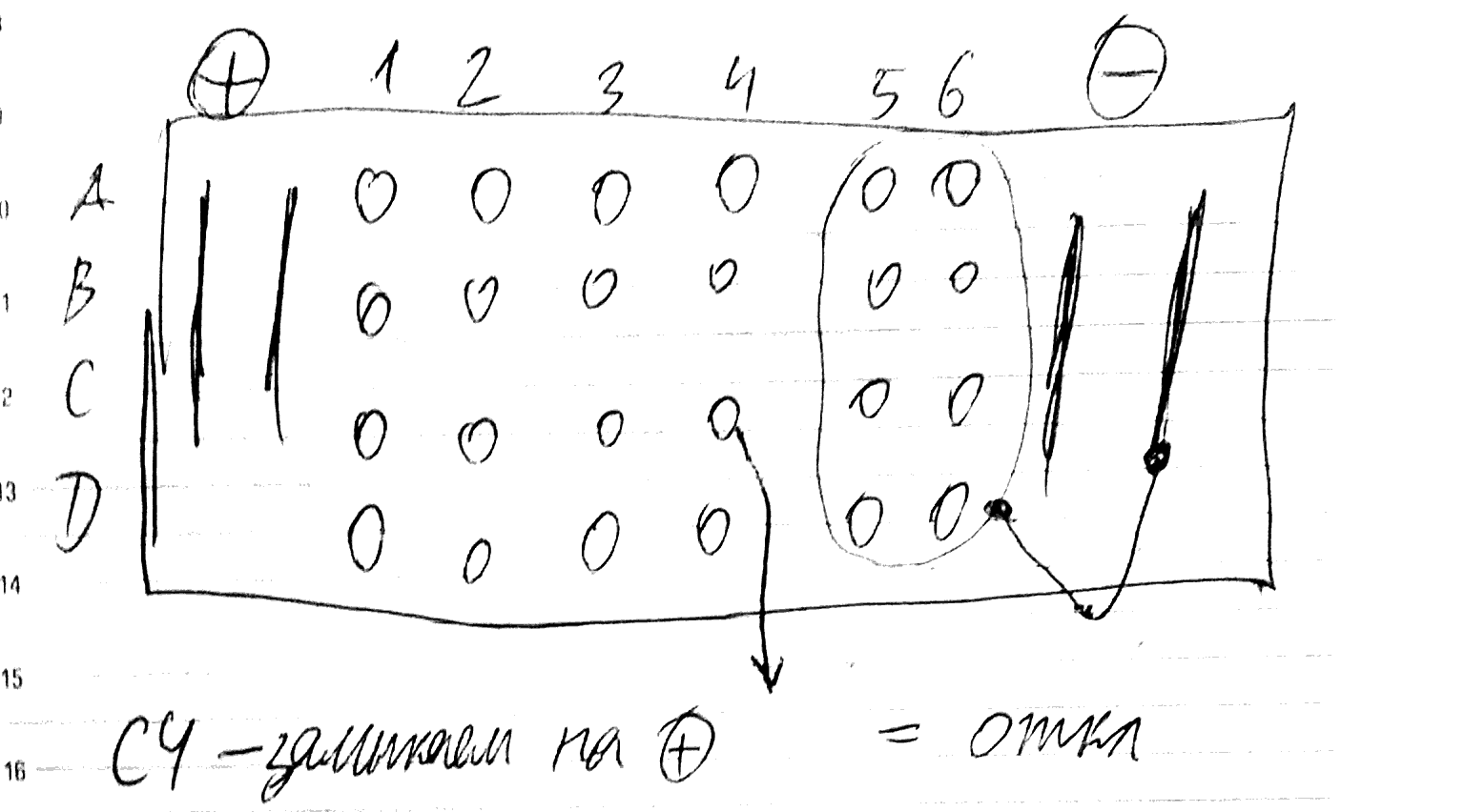

Для выключения Дельты логикой достаточно закоротить контакт С4 на выход "плюс". Это полезно, когда не хочется устраивать сварочную дугу рубильником 220В. Особенно, когда у вас набрано из Дельт блок на 15-20кВт.
На блоке загорается красная лампочка, он перестаёт работать но вентилятор продолжает работать на малых оборотах.

#31892Повідомлення 06 січ 2017, 15:54
А весь 5ый и весь 6ой ряд на минус для чего?

DeLike писав(ла):
вот есть тема по таким и похожим блокам:
http://electrotransport.ru/ussr/index.p ... 0.0#topmsg
полистайте - там много полезного.

#31897Повідомлення 06 січ 2017, 16:46
Спасибо за ссылку. Давно как то читал уже)) Но про замыкание 5-6 рядов на минус не припомню.

DeLike писав(ла):
На минус они уже соединены внутри БП.

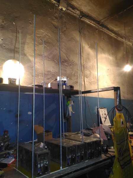

5 блоками Дельт мы ограничиваться не будем. Оцените высоту шпилек
tmp_678-P_20170113_155443-1197409524.jpg [ 750.44 КБ | Переглядів: 14804 ]

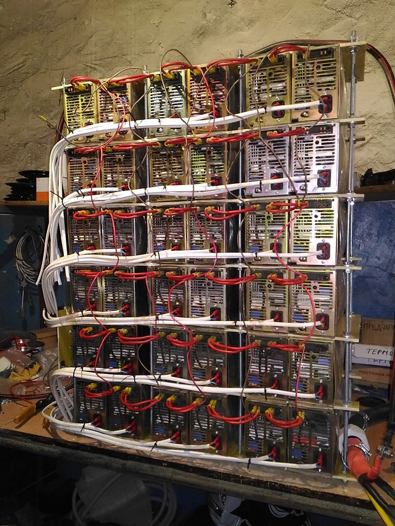

Будем выходить на 60кВт!
P_20170123_172519.jpg [ 1.03 МБ | Переглядів: 14757 ]
 Заголовок повідомлення: Re: Зарядки Дельта
#32479Повідомлення 24 січ 2017, 03:06
Звідки: Украина. Подольск
Хорошая такая зарядная станция. А что за разъемы применены на перемычках с красного провода? Почему отказались от "компьютерных" разъемов 220В?

Разъёмы стандартные под плоские конекторы. Только немного разгинаем отвёрткой.
Компьютерные разъёмы часто выскакивали в электромобиле под действием вибраций. Поэтому от них давно отказались.
Конструкция - СУПЕР! Молодцы!
Вопросы:
1) Судя по уже смонтированной разводке (на фото), соединение блоков планируете выполнить по схеме 6S6P ?
2) Какое DC напряжение будет на выходе 6S гирлянды, и какой ток она (одна ветка 6S) будет отдавать в нагрузку?
3) Каково назначение тонких коричневых проводов (на фото) - управление включением?
4) Помня безуспешные попытки заставить заработать "зарядный чемоданчик", каким образом планируете
осуществлять запуск/старт данной гирлянды 6S6P, и как добиться ее синхронной работы ?
Заранее благодарю за ответы!
